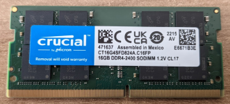

Bei meiner DS720+ geht der 16GB CT16G4SFD824A leider nicht. S/N beginnt mit 2060. Habs beim großen A bestellt. Auch nach 15 Min blinkt der Power Knopf blau...
Was meint ihr, lohnt sich der Integral zu testen? Scheint ja gut zu funktionieren... Oder doch lieber gleich mit 8GB zufrieden geben :/

Hast ja recht. Habe mir den IN4V16GNELSI geholt und er funktioniert auch nicht. 3x 20 Min lang gewartet, aber es bleibt beim blauen Blinken... Das wars dann wohl mit dem 16GB-Traum :confused:

1. der Crucial 16GB CT16G4SFD824A aus Oktober 2020 hat bei mir nicht funktioniert.
Andere hab ich mir nicht bestellt.
