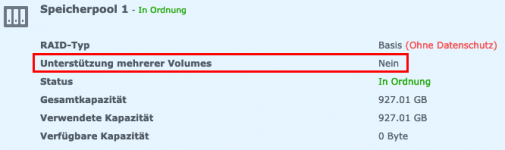

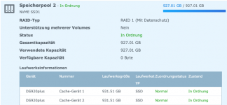

Erstmal danke für deine Antwort. Das Anlegen des Speicherpool als RAID 1 für beide SSD hat nach der Anleitung weiter oben geklappt und war auch kein Hexenwerk. Mein Problem ist, dass man leider auf diesem erstellten Speicherpool nur ein einziges Volume erstellen kann.
Ich hätte dafür aber gern die Unterstützung für mehrere Volumes. Ich hab schon alle möglichen Konstellationen ausprobiert, aber leider komme ich immer nur an den Punkt, dass ich nur ein einziges Volume anlegen kann. Meine Recherchen ergaben bis jetzt aber leider keinen weiteren Input dazu.
Nur nicht wundern, dass der RAID-Typ=Basis ist. Ich hatte das Ganze auch schon mit RAID 0/1 probiert, gleiches Ergebnis. So spare ich mir aber beim Ausprobieren immer den RAID-Build/Rebuild.
Ist das mit der Unterstützung für mehrere Volumes ne Sondersache von Synology? Kann ich mir zwar nicht vorstellen, aber man weiß ja nie.

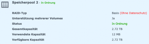

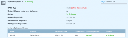

Ein SHR kann ich ja leider mit MDADM über die Konsole nicht einrichten, wird leider nicht angeboten. Wenn ich aber eine normale HDD als Basis oder RAID über den Speicher-Manager einrichte, und beim Speicherpool-Typ "Größere Flexibilität" auswähle, kann ich mehrere Volumes anlegen. Jetzt ist die Frage, ob das auch zusätzlich über LVM läuft? Falls ja, wird es wohl solange nicht möglich sein mehrere Volumes zu erstellen, bis die offizielle Unterstützung von NVMe SSDs als normales Laufwerk freigegeben wird. Die Hoffnung ist nicht groß, aber vielleicht passiert das ja irgendwann doch. Trotzdem danke für eure Mühe ...

So, ich habe mir mal die Ausgabe von "mount" und "vgdisplay" angeschaut. Es scheint so, dass bei einem normalen Speicherpool mit Unterstützung für mehrere Volumes auch LVM mit im Spiel ist.
Bash:
# Speicherpool 1
# RAID-Typ: Basis
# Unterstützung für mehrere Volumes: Nein
#Ausgabe für "mount"
/dev/md2 on /volume1 type btrfs (rw,relatime,synoacl,space_cache=v2,auto_reclaim_space,metadata_ratio=50,subvolid=5,subvol=/)
#Ausgabe für "vgdisplay"
- keine -
Bash:
# Speicherpool 2
# RAID-Typ: SHR
# Unterstützung für mehrere Volumes: Ja
/dev/mapper/vg1-volume_2 on /volume2 type btrfs (rw,relatime,ssd,synoacl,space_cache=v2,auto_reclaim_space,metadata_ratio=50,subvolid=257,subvol=/@syno)

  13. Nach einem Reboot wird der Speicherpool mit der Unterstützung für mehrere Volumes im Speicher-Manager angezeigt. Die Volumes können im Speicher-Manager angelegt werden.
    Bash:
    reboot
14.846
6.636
569
Klasse Arbeit, Danke.
