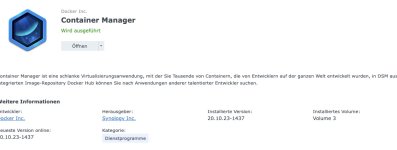

Also ich habe versucht den Container neu zu erstellen. Ohne Erfolg :(
Log zeigt folgendes an:
Create container Portainer failed: {"message":"stat /volume3/@docker/btrfs/subvolumes/b580ad8e98874f9693701bca2f4ac3125896648d6edf968b5955b9019b4096ed: no such file or directory"}.

Wäre ein Lösungsansatz den Container Manager komplett zu deinstallieren und dann neu zu installieren, danach die vorhandenen docker files zu importieren? Was ich, wenn möglich, retten möchte sind die ganzen Konfigurationen und Daten meiner Container.
