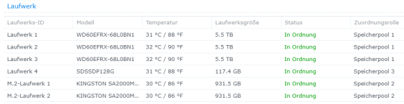

Ja, die Frage kam mir auch gerade wieder in den Kopf, ob eine heatsink noch sinnvoll wäre....habe was von 80 Grad C bei der 1 TB Version gelesen....

Reinstecken und ausprobieren, einfach mal was größeres kopieren und die Temps beobachten.

80°C?? Wo hast Du das denn gelesen?? Meine NVMe´s sind mit VM und Docker bei 30°C...

Oh - scheinbar lag ich nicht richtig...Bildschirmfoto 2023-11-22 um 15.33.43.png
Thonav
16. Feb 2014
7.890
1.510
Nein - noch weiter weg von Deinen 80°C :)

Bin selber verwundert - muss in dem Raum wohl mal nachschauen gehen. Weiß aber, dass die Heizung höher eingestellt ist... :)
Vielleicht sind das ja auch gar keine NVMe´s, sondern Kühlpads...
