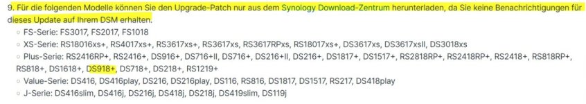

Es mag vielleicht dumm klingen, aber ich bekomme meine DS918+ nicht auf DSM 7.2.2 upgedatet. Jedenfalls nicht mit meinen bescheidenen Kenntnissen. Wenn ich auf Aktuallisieren / Wiederherstellen klicke, bekomme ich als neuestes Update DSM 7.1.1. Version 8. Und wenn ich mir die Release Notes bei Synology anschaue, finde ich nirgends einen Link auf den Download des kompletten Betriebssystems, sondern immer nur entsprechende Files für irgendwelche Funktionen.
Gibt es eine Hardwareschranke, die kein DSM 7.2.2 auf einer sieben Jahre alten Kiste zuläßt? Die DS923+ aktualisierte sich automatisch bei der Installation auf die neueste Version.
Findest du ab Version 7.2 so etwas (Hervorhebung von mir):
For the models below, you can only download the upgrade patch from Synology Download Center because you won't receive notifications for this update on your DSM.
  • FS Series: FS3017, FS2017, FS1018
  • XS Series: RS18016xs+, RS4017xs+, RS3617xs+, RS3617xs, RS3617RPxs, RS18017xs+, DS3617xs, DS3617xsII, DS3018xs
  • Plus Series: RS2416RP+, RS2416+, DS916+, DS716+II, DS716+, DS216+II, DS216+, DS1817+, DS1517+, RS2818RP+, RS2418RP+, RS2418+, RS818RP+, RS818+, DS1618+, DS918+, DS718+, DS218+, RS1219+
  • Value Series: DS416, DS416play, DS216, DS216play, DS116, RS816, DS1817, DS1517, RS217, DS418play
  • J Series: DS416slim, DS416j, DS216j, DS418j, DS218j, DS419slim, DS119j
