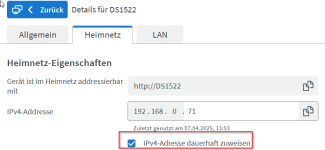

versteh ich nicht ganz. Bekommt in deinem DHCP jedes Gerät jeden Tag ne neue IP? :unsure:
Die Einstellung im DS war bisher "Netzwerkkonfiguration automatisch erhalten" - also DHCP. Ich hatte als die IP zuerst im Netzwerk mit xxx.xxx.1.10 angemeldet und sie mir mit Bookmark gemerkt. Funktionierte natürlich nicht mehr, da aus irgendeinem Grund die IP in den letzten beiden Ziffern verändert war. Mit dem Synology Assistenten kam ich dann wieder auf die DS. Die IP hieß aber jetzt xxx.xxx.1.72 und heute früh xxx.xxx.1.73. Daher nehme ich an, dass die automatische IP-Vergabe jeden Tag eins weiterzählt.
Aber ich bin jetzt dem Rat von synfor gefolgt und habe die IP statisch eingestellt. Bis jetzt habe ich keinen Nachteil gesehen, außer dass sich das System die xxx.xxx.1.10 gemerkt hatte und ich auf eine andere IP ausgewichen bin.
Reaktionen: Kachelkaiser
Bleib ruhig bei DHCP. Bei den meisten DHCP-Servern kann man einstellen "Immer diese IP zuweisen", dann ändert die sich auch nicht mehr.
Beispiel Fritzbox:
Reaktionen: Roland H
