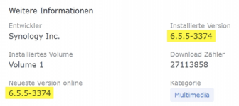

Hallo Kurt,
ja, eigentlich schon. :)
Öffne ich die Audio Station im Paket-Zentrum, dann sehe ich unten bei "Weitere Informationen"
Es wird mir kein Update auf die von Dir genannte Version 6.5.6-3377 angeboten.
ahhhhhhh ok, Danke für die Info und dein Bild. hmmmmmmm, wäre jetzt interessant wovon es abhängig ist ob die neue AS Version installiert wird (wie bei mir) oder ob die "alte/aktuelle" 6.5.5-3374 drauf bleibt.
Ich konnte nicht mal Einfluss darauf nehmen, die Pakete haben sich alle autom aktualisiert bei mir nach dem DSM Update und zwar erst nachdem die DS sich nach dem Neustart autom wieder hochgefahren hatte. Da begann dann die Aktualisierung der diversen Pakete bei mir.
Mir ist es auch nur aufgefallen, weil ich rechts im DSM das Benachrichtigungsfenster mit den aktuellen Protokollen laufen habe und da stand dann plötzlich "Paket X erfolgreich aktualisiert", Paket Y erfolgreich aktualisiert" usw.
Aber jedenfalls Danke für deine Mühe und das Nachsehen sowie dein Bild.
