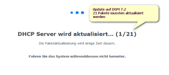

Ja einfach weiter machen, es ist nur der Hinweis dass einige Pakete angehalten werden und während des Update nicht funktionieren und nach dem Neustart mit dem neuen DSM beginnt deine Synology dann automatisch mit dem Aktualisieren/Reparieren der jeweiligen Pakete, sie werden auf eine Version gebracht welche dann mit dem DSM 7.2.1 kompatibel ist.
Also DSM Starten und nur "Zuschauen", irgendwann kommt dann dieser Bildschirm:
Unbedingt Geduld haben und Warten bis deine Synology das alles "abgearbeitet" hat.
