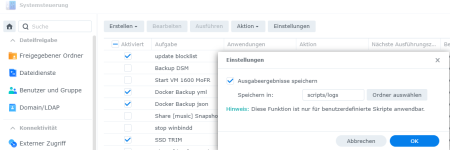

Per Mail im Aufgabenplaner Haken setzen oder Log aktivieren:
Reaktionen: Heit-Joe
