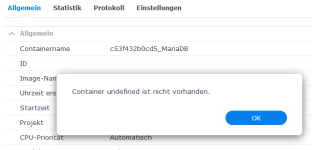

Ich hab grad einen "lustigen" Effekt im Container Manager entdeckt. Ich aktualisiere zwei Container (MariaDB & PiHole) manuell, Watchtower meldet mir da nur, dass was neues vorhanden ist.
Bei PiHole ging das zwei Mal ohne Probleme, aber heute bei MariaDB ist das passiert:
In Portainer zeigt er aber den Namen weiter korrekt an, auch "docker container list" zeigt ebenfalls nur "MariaDB":
Geht man auf die Details, zeigt der Container Manager ein Fehler:
Klar, so heißt der Container ja auch nicht. Ich suche grad wo der Manager den Namen herbekommt.
Abgesehen davon, arbeitet der Container einwandfrei.
Und gefunden: In "/usr/syno/etc/packages/ContainerManager" findet man für jeden Container eine conf-Datei, in diesem Fall u.a. eine "c53f432b0cd5_MariaDB.config".
Ich hab die jetzt einfach umbenannt. Das alleine hilft allerdings nicht, in der Datei selber ist auch nochmal der Name enthalten. Also auch da korrigiert und schon taucht der Container auch im Container Manager wieder korrekt auf und kann auch ohne Fehlermeldung aufgerufen werden.
Mal sehen ob das wieder auftritt oder ein Einzelfall bleibt.

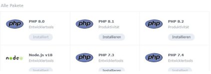

@TheGardner und natürlich alle anderen.
Neue PHP Versionen verfügbar. 8.1 und 8.2. Endlich!
