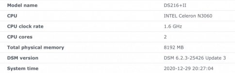

Hat denn zufällig jemand das Update auf einer DS216+II mit BTRFS Volumes erfolgreich im Einsatz und könnte mir das btrfs Kernelmodul zukommen lassen? Wie geschrieben ist es zu finden unter "/usr/lib/modules/btrfs.ko".
OK, dann warte ich noch ein paar Tage, um zu sehen, ob Synology irgendwelche Tipps hat. Wenn die nicht antworten werde ich ein Downgrade auf das ur-6.2.3-25426 versuchen und das Update3 danach manuell anstoßen. Oder weiß jemand, wie man einen Patch (hier Update3) nochmal installieren kann?
Oder hat noch jemand einen Tipp, warum das Kernelmodul bei mir offensichtlich die falsche Signatur hat. @Stationary: sonst würde es ja geladen!
