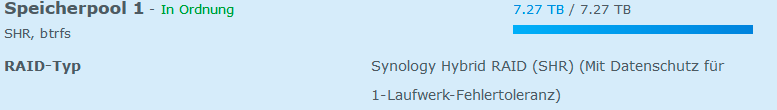

dokowa
28. Dez 2020
In den Logfiles habe ich keinerlei Hinweise auf ein Problem gefunden.
Speicherpool, Volume und beide Festplatten sind in Ordnung.
Das Booten nach einem Trennen von der Stromversorgung funktioniert - aber keine Reboot durch die Weboberfläche - hier blinkt der Netzschalter blau und reagiert auf keinerlei Betätigung - nach dem Trennen vom Netz fährt die Diskstation dann ohne Probleme hoch.
In welchem Logfile könnte ich Hinweise zum Problem finden - ich hab bisher nichts gefunden.
Das Reboot-Verhalten aus der Web-Oberfläche ist jetzt nicht das brennendste Problem - mehr macht mich der fehlende Ruhezustand der Festplatten nervös. Vor dem Update sind die Festplatten ohne Probleme nach 10 Minuten in der Hibernation-Modus gefahren - jetzt gar nicht mehr.
Dokowa
