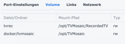

So sieht das bei mir aus:
Der "Mount-Pfad" ist hierbei im Continaer und "Datei/Ordner" ausserhalb des Containers und diese Ordner muss man ziemlich sicher vorher anlegen.

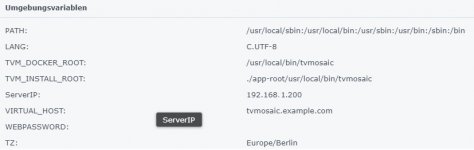

danke für deine Hilfe, hab es gerade fertig eingerichtet und es läuft alles!
In den Umgebungsvariablen schreibt er mir zwar das "example.com" mit rein, aber du meintest ja du hast es auch einfach so gelassen, und wie gesagt, es funktioniert alles!
Danke nochmal!
