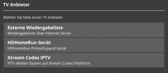

Habe ich mir mal angeschaut, aber ich finde leider nicht die Stelle, wo ich die m3u-Datei angeben kann (Schritt 3.1.3). Ich habe da keine entsprechende Auswahlmöglichkeit:
Aris
24. Dez 2015
53
m3u Liste auf der Synology unter Tvmosaic/scanners/iptv ablegen.
Im TVMosaic Menü unter Sender auf Hinzufügen gehen - IPTV ist vorgegeben - weiter
Suche wählen - Name des Senders vergeben, z.b "TV", dann im nächsten Fenster die m3u auswählen.
Das wars.
EPG ziehe ich von meiner dreambox (EPGexport plugin)- wandele sie in eine xml und kopiere die täglich automatisch mit eine Batchdatei auf die Synology (TVmosaic/xmltv)
