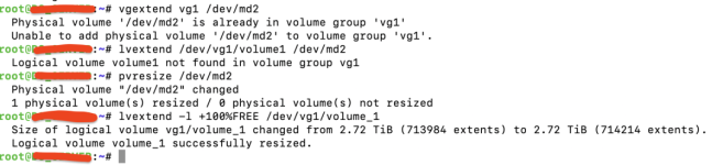

Falls das nicht reicht:
pvresize /dev/md2
lvextend -l +100%FREE /dev/vg1/volume_1

Das hat leider nicht geklappt

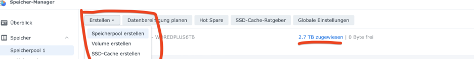

Eher nicht, weil 0 Bytes verfügbar.

Stimmt. Komisch. Vielleicht dann den Speicherpool über die UI erweitern und dann das Volume?

Über die UI leider noch nicht möglich.

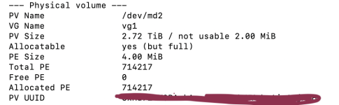

Ergebnis pvdisplay

/dev/sata1p5 21257952 5872130911 5850872960 2.7T Linux RAID
Die 3. Partition wurde also noch nicht erweitert. Hast du die DS seit der mdadm-Aktion mal einfach neu gestartet?
shift
26. Feb 2023
124
11
68
Nach Neustart kann man wohl um ein paar MBs erweitern, wobei das mit Klick auf "jetzt erweitern" nicht klappt.
