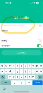

Ich kenne die App nicht. Wie sieht denn da der Konfigurations-Dialog für den Zugriff aus? Kannst du mal einen Screenshot erstellen?
12.500
2.962
423
Und was ist "lindma2", der lokale Name deiner DS oder der Benutzername? Den Dialog verstehe ich nicht.

Stationary
13. Feb 2017
3.620
1.042
Stationary
13. Feb 2017
3.620
1.042
Hast Du in der Anmeldemaske mal HTTPS eingeschaltet? Im Screenshot ist das aus, bei mir ist das an.
lindma2
11. Mrz 2019
23
Ja, an wie aus - immer kommt die Meldung keine Verbindung… Ich probiere es jetzt gleich nochmal mit einer synology.me adresse… evtl. funktioniert das ja… für die .me Adresse müssen nur die ports 5000 und 5001 auf die nas weitergeleitet werden oder ?
