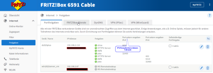

Bonusfrage: Wie ich in der Fritzbox dann die Portfreigaben für IPv6 mache wäre vermutlich der nächste Schritt. Da gibt es zwar eine Spalte, in der IPv6 Portfreigaben angezeigt werden können, beim Anlegen werde ich aber nicht gefragt, für was die Freigabe gelten soll und sie erscheint dann nur bei IPv4.

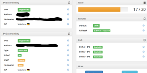

Nachtrag: Der IPv6 Test sieht folgendermaßen aus:

Das funktioniert einwandfrei, ich denke du bringst die IPv6 deines Internetanbieters mit der IPv6 der DS durcheinander.
Die IPv6 vom Internetanbieter spielt keine Rolle, nur die vom Endgerät.
Falls du versuchst direkt auf die IPv6 mit Port zu connecten, bedenke das die IPv6 in eckige Klammern muss.
Beispiel: (natürlich nicht echt)
http://[2a22:8075:d92:c942:9209:d0ff:fe0c:7f15]:5000/#/signin

LAN Einstellungen im DSM: IPv6 aktivieren
DDNS Einstellungen im DSM: IPv4 deaktivieren und IPv6 aktivieren
Portweiterleitung im Router, die gewünschten Ports auf die IPv6 der DS weiterleiten

Siehe Screenshots, mehr brauchst du eigentlich nicht.
Greifst du denn aus einem IPv4 Netz oder aus einem IPv6 Netzwerk zu?
