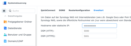

Schau nochmal alle Einstellungen im DSM durch, da ist der Port falsch.
Mattis T.
21. Jun 2024
11
Was für Einstellungen können denn da falsch sein?

siehe screenshots

Uff so habs geschafft. Da war irgend ein Quatsch bei Domain eingetragen…
Naja egal jetzt funktioniert alles wie es soll. Danke für deine Hilfe!
