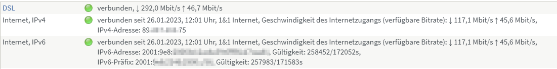

Bevor ich irgendwas weiter rumdoktere, habe ich nochmal mit 1und1 telefoniert und um Freischaltung einer festen IP gebeten. Passt das aus eurer Sicht jetzt? Das wird nach Neustart in der FritzBox angezeigt:
Die Einstellung habe ich nicht geändert, muss ich hier was tun?
Tut mir leid, wenn ich jetzt einfach ganz dumme Fragen stelle, aber ich will nicht an tausend Ecken schrauben, wenn es vielleicht weiterhin an der Basis scheitert. DDNS habe ich deaktiviert.
Danke für eure Hilfe!!!
Das schaut gut aus. Die 89.X.X.X ist eine öffentliche IP. Du musst umstellen auf "native IPv4-Anbindung"
Du hast doch jetzt eine IPv4 Adresse...
Ich glaube nicht das du eine feste IP bekommen hast, eher die Option der IPv4,
Dann sollte ja alles laufen. Wenn du magst, kannst du auch einfach IPv6 unter Internet deaktivieren.
Aufpassen musst du aber beim Providerwechsel. Nicht jeder Provider lässt sich erweichen. Bei 1&1 habe ich aber gut Erfahrung gemacht.
