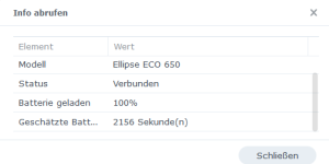

Ich habe zu dem Thema herunterfahren auch noch eine Frage:
Heute war es auch bei mir so weit und der Strom ist ausgefallen. Das sind meine Einstellungen zur Cyberpower BU650E USV:
Mein Protokoll:

Was ich mich frage ist, warum schon nach 4 Minuten der "Safe Shutdown" gestartet wird und warum es trotzdem ein "improper shutdown" war.
Ich war leider nicht zu Hause und konnte es daher nicht "live" miterleben.
Bei den Geräteinformationen der USV in DSM erscheint bei Batterieladung immer 100% und bei geschätzter Batteriezeit "nicht verfügbar". Also schließe ich daraus, dass die USV nicht vollständig kompatibel ist. Deshalb habe ich auch 10 Minuten gewählt und nicht "Bis Akkustrom niedrig ist".

Mich wundert nur trotzdem woher das NAS den Akkustand glaubt zu wissen, wenn immer 100% bei den Geräteinformationen angezeigt werden.
Die %-Angabe aktualisiert sich in den Informationen glaube nur, wenn man die Systemsteuerung einmal komplett schließt und neu öffnet.

Genau das habe ich oben gemeint. Meine aktuelle USV meldet eben immer 100% und trotzdem hat meine Syno heute, früher als von mir bestimmt, versucht in den Standby zu gehen.
Über das Netzteil wird sie ja nicht messen können wie voll die USV ist.
Hast du die Ladung überhaupt mal angeschaut, wenn sie nicht voll ist? Üblicherweise sind die USV immer bei 100% - es sei denn, sie werden genutzt. Und dann musst du die Systemsteuerung schließen und neu öffnen, damit die Anzeige überhaupt aktualisiert wird. Das geht nicht in Echtzeit.
Letztlich hat die USV ja gemeldet, dass der Akku niedrig ist und den sofortigen safe mode eingeleitet. Hat halt nimmer gereicht.
Letztlich wäre das aber vermutlich bei allen USV so, wenn der Akku durch ist. Die Leistung bricht zusammen und sie geht schlagartig aus.
Ja, damals beim Kauf hat das Display 50% angezeigt und in der Syno 100%. Und auch nach dem heutigen Stromausfall war am Display eine Stunde später 75% und in der Syno 100%.
