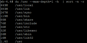

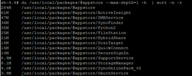

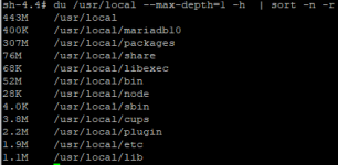

14.057
3.871
488
Lies mal ab hier und hangle dich die fettesten Pfade herunter. Da wird sich was zum löschen finden lassen. Normal sind etwa 65-67%
RalfPeter
02. Apr 2014
384
40
34
Danke für den Tipp. Ich habe mal Screenshots gemacht. Ich konnte jetzt nichts besonderes entdecken. Am größten ist die GeoID DB mit 70M und python 3.8 mit 70M.
