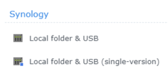

1 Welche Art von HP muß ich denn erstellen (ohne oder mit single-version), wenn ich die SSD nur alle paar Wochen an der DS anschließe und dann inkrementiell sichern möchte (inkl. aller Pakete und Einstellungen) ?

Die versionierte (erste) Variante sichert mehr Pakete mit.

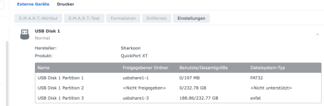

Bitte darauf achten, dass Du entweder der HyperBackup-Job so konfigurierst, dass die externe SSD nach der Fertigstellung des Backups ausgeworfen wird, oder dass Du sie manuell im DSM-Webfrontend auswirfst. Du hast in einem Deiner Screenshots eine Fehlermeldung, dass das nicht sauber passiert ist, also dass Du z.B. die externe SSD abgezogen hast, ohne sie vorher auszuwerfen.
Martino
15. Feb 2015
196
Nein, ich habe die SSD nicht berührt und nichts abgezogen.
Die Fehlermeldung kam einfach so während der Integritätsprüfung

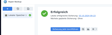

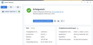

So, jetzt lief das Backup und die Integritätsprüfung problemlos durch.

1. Ich habe die HB-Version (local folder & usb) gewählt.
Damit werden ja auch alle Pakete mitgesichert. Das passt soweit.

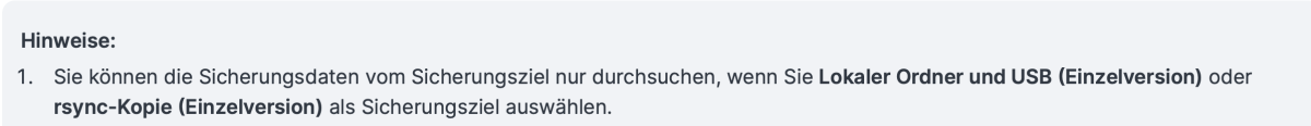

Bei Synology steht aber, nur wenn die HP-Version / Einzelversion gewählt wird, können die Sicherungsdaten vom Sicherungsziel durchsucht werden (siehe Bild 1).
Ich habe aber gerade mal den Backup Explorer geöffnet, konnte dann aber einzelne Dateien finden und wiederherstellen.
Das dürfte doch bei der "Nicht-Einzelversion" gar nicht funktionieren !
Was sehe ich hier falsch ?
2. Ist die Einstellung bei der Sicherungsrotation bei mir so korrekt + sinnvoll ? Ich möchte max. 2 Dateiversionen haben.
Das genügt mir.
3. Kann ich den Namen der HB-Aufgabe "Lokaler Speicher 1" nachträglich ändern, ohne daß es bei späteren inkrementiellen Sicherungen oder einer Wiederherstellung zu Problemen kommt ?

Das versionierte HyperBackup wird in eine Datenbank-Struktur geschrieben, die man mit dem HyperBackup Explorer auslesen kann, aber nicht ohne ihn. Die Einzelversion-Variante schreibt hingegen alle Daten direkt ins Filesystem der Platte, so dass man die an einem Rechner direkt sehen und nutzen kann.

Der Backup Explorer ist quasi die App in der App. So lange du eine DS hast und mit HyperBackup drauf zugreifst, kannst du damit auch die datenbankbasierte (sofern PW, verschlüsselte) Sicherung auslesen. Im FileExplorer sieht du wiederum nur die *.hbk-Datei. Die kannst du "doppelklicken" und hast den denselben Effekt.
Nur, wenn du eine versionierte Sicherung außerhalb der DS am PC auslesen willst, brauchst du die separate App
Eine Einzelversion kannst du an einen externen PC anschließen und dort direkt auslesen. Die Versionierung hat aber noch andere Vorteile (siehe auch mal hier).
Auch das geht.
kann ich den Namen der HB-Aufgabe "Lokaler Speicher 1"
Ja, quasi nur der Aufkleber auf der Schachtel. Der Inhalt bleibt derselbe
