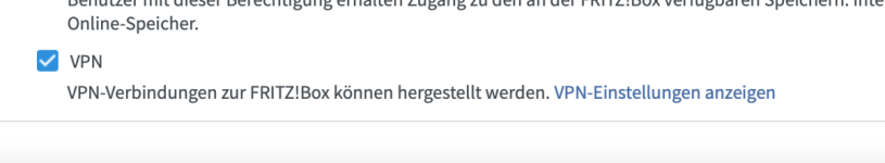

Klick mal auf VPN-Einstellungen anzeigen (da wo Du beim System>Benutzer >VPN den Haken gesetzt hast)

Klick mal in Deiner Fritzbox auf das blaue VPN-Einstellungen anzeigen:

Da sollte jetzt ein Nutzername zu sehen sein, der sollte aber keine e-mail-Adresse sein.
