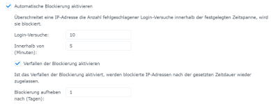

ich weiß nicht ob ich richtig bin hier aber leider komme ich per browser nicht mehr auf meine nas
habe wohl das passwort falsch eingegeben und jetzt steht da immer ich soll mich an den admin wenden..
wer kann mir helfen?? da ich selber nur auf die box zugreife
14.102
3.918
488
Da wurde deine IP wohl nach x Fehlanmeldungen blockiert. Ändere deine IP einfach mal temporär oder versuch's von einem anderen PC aus.
Darüber kannst du die Blockierungsliste dann einsehen/löschen. Oder du wartest halt mal nen Tag - abhängig von den Einstellungen.
