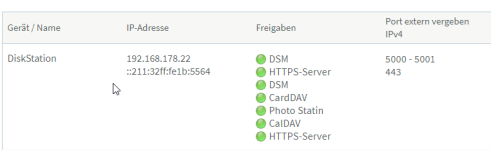

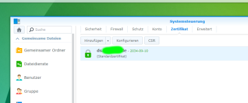

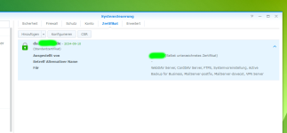

Ich glaub jetzt hab ich noch mehr falsch gemacht.
Ich war grad sehr begeistert, nachdem ich den Port 443 in die Portfreigabe der FB hinzu gefügt hatte,
bin ich ins DSM und hab geschaut und da sehe ich ein grünes Schloss. ABER, zu früh gefreut!
Ich hab vorhin ein selbst unterzeichnetes Zertifikat angelegt, aber damit kann es ja nicht gehen.
Grün ist es jetzt zwar, aber ich bekomme keine Verbindung über https hin.

Ein selbstsigniertes Zertifikat kann auch niemals als gültig im Browser angezeigt werden, es sei denn du legst eine Ausnahme an.
Ich versteh jetzt aber auch nicht, warum du ein selbstsigniertes erstellt hast, und nicht noch mal den Weg über letsencrypt?
In der Portfreigabe fehlt übrigens Port 80, 5001 und 5000 sollten besser nicht freigegeben werden.
Reaktionen: Benie und Ronny1978
