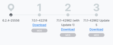

Die DS 713+ wurde 2013 eingerichtet. Das wird dann wohl auch nicht mit einem Update von jetzt 6.2.4 auf 7.xxx funktionieren, oder?
Ich habe jetzt zwar keine Eile, da von den 16 TB 49% belegt ist. Die Frage ist auch, bremst die RED 3 TB die 3 x 10 TB runter, oder soll ich die 4. 10 TB doch einbauen?
Hinzu kommt noch, dass auf dem NAS in einer Debian Chroot Umgebung eine Firebird DB installiert ist, die ich täglich benötige. Bin nicht sicher, ob das unter 7.xxx alles so läuft.
