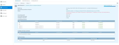

Zeige doch mal einen Screenshot vom Speichermanager mit dem Speicherpool. Dazu den Speicherpool vorher aufklappen damit man alle Infos sieht.

Die Datenbereinigung läuft seit gestern. Die DS713+ wurde 2013 eingerichtet mit 2 Platten WD RED 3 TB SHR. Welches Betriebssysten das war, kann ich nicht mehr sagen. Denke aber, da war noch DSM 5.xxx angesagt. Dann kam gegen Ende 2013 die DX213 hinzu. Es wurden nur Updates installiert.

Warte die Datenbereinigung ab und versuche dann noch einmal das Volumen zu vergrößern, sofern das dann überhaupt noch nötig ist. Hint: Dein Speicherpool unterstützt nur ein einziges Volumen und dem Fall wird das normalerweise automatisch vergrößert.

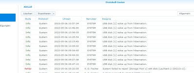

Bis vor dem Austausch der ersten Platte der DX213 war das ja 10/10/3/3 TB lt. Raidrechner 16 TB verfügbar. In der Konfiguration unter Volume stand nach dem Umbau der ersten 3 > 10 TB unter konfigurieren zugewiesene Größe (GB) 16377, Max. zuweisbare Größe (GB) 16377. Eingabefeld Zugewiesene Größe ändern (GB) und der Button Max. sind inaktiv.
Zur Erinnerung
Es gab ja diese Fehlermeldung im Protokoll:
Kann das ggf. damit zu tun haben?
