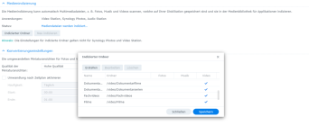

Jetzt bin ich gerade wieder zugange, um weiter auszuprobieren. Nochmal versucht, komplett neu zu indizieren (über die Systemsteuerung). Die Video-Ordner habe ich auch da hinterlegt. Re-Indizierung gestartet - war aber nach ca. 2-3 Minuten fertig. Kann nicht sein! Ich habe einiges an Daten (Musik, Fotos und Videos). Dann per SSH eingeloggt, über "synoindex -R all" versucht, neu zu indizieren. Gleiches Bild: Auch nach paar Minuten "Abgeschlossen". Auch eine Fortschritts-Anzeige, die in der Regel oben rechts im DSM angezeigt wird, erscheint nicht (mehr).

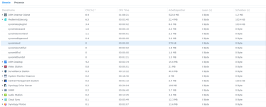

Dann im Ressourcen-Monitor geschaut (während dieser ominösen, paar Minuten). Medienindizierung läuft, hier insbesondere synoindexworkerd und synoindexplugind. synoindexd allerdings ohne Reaktion! Ist das nicht der hauptsächliche Indizierungsdienst? Außerdem liegt die CPU-Auslastung beim Re-Index nur bei durchschnittlich 10% - sehr wenig, wie ich finde. Irgendetwas ist dort im Argen, vermute ich. Habt ihr Tipps, wie ich den Prozess wieder richtig ans Laufen bekomme?
