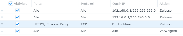

Wenn du den 2. Container, Webseite Reverse Proxy über das Internet ohne VPN erreichbar machen willst, musst du natürlich die Portfreigabe auf der Fritz!Box 443 > DS freigeben. Natürlich brauchst du auch eine Regel für die Firewall, dort gibst du als Dienst den Reverse Proxy an und begrenzt das ganze auf Deutschland. Dazu am besten noch das Update-Blocklist-Script von @geimist. Beachte aber, dass ein Blocken von falschen Logins in Docker nicht funktioniert. Dieses muss anders mit z.B. fail2ban abgesichert werden.
Deine Regel sollte so aussehen:
Der Reverse Proxy beantwortet die Frage, welcher Dienst geöffnet werden muss. Die 2. Subdomain muss natürlich bei deinem Cyndis-Anbieter hinterlegt sein. Dort hinterlegt du alles Subdomain, die nicht über das VPN und öffentlich zugänglich sein sollen.

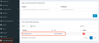

könnte man das auch mit dem DNS auf der DS machen oder kann ich meinem Pi-Hole sagen, dass er das auf die DS routet?

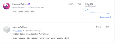

Welches docker image für das fail2ban? das von linuxserver?

PiHole kann keine Wildcard Domain Resolver. Das heißt du musst jeder Domain einzeln umleiten, aber das geht auch damit. Siehe z.B. hier. Ich würde nicht den DNS Server der DS dafür nutzen. Ist auch nicht nötig.
Welches Image du nutzt ist dir überlassen. LinuxServer ist aber immer eine gute Quelle.

Das kannst du deinen Pi-Hole sagen. Alternativ kannst du auch den Synology DNS-Server nutzen oder AdGuard Home.
Für Fail2ban nutze ich das Image von crazy-max, Das Image ist am meisten verbreitet (Pulls).
https://hub.docker.com/r/crazymax/fail2ban
Grundsätzlich leite ich allen Anfragen intern in AdGuard um. AdGuard kann aber im Gegensatz Wildcard umleite. Bei Pi-Hole muss man jede Adresse manuelle einpflegen.

Zu Pi-Hole: du kannst grundsätzlich alle deine Domain & Subdomains im Netzwerk umschreiben. Eine Kommunikation nach draußen findet dann nicht mehr statt, weil Pi-Hole die Anfrage bearbeitet. Alle "unbekannten" Anfragen werden dann ins Internet gesendet.
