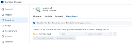

Du musst ins Terminal vom Container.
sudo docker exec -it <containername> /bin/bash
alle ordner die ich bisher gefunden habe über die file station, oder auch wenn ich mich über meine powershell zur nas verbinde, sind leer :unsure:
Dann hast du deine Order falsch gemappt? Poste mal deine compose.yml, Stack oder den docker run befehl. Je nach dem wie du es installiert hast.
CrazyAhmed
05. Jan 2024
Ich komme nur leider nicht ins terminal vom container - shutting down :/
Meine Settings erscheinen mir vom mapping her auch korrekt, siehe screen
und wenn ich über die Powershell mich verbinde und auf /volume1/docker/nextcloud ein ls -la ausführe ist es komplett leer :unsure:
