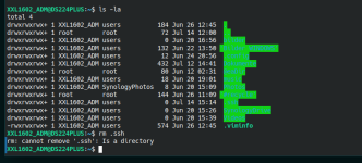

So gut gemacht, soviel über den Tellerrand hinaus gelernt. Eigentlich "idiotensicher", wie einige es brauchen :)
Und trotzdem habe ich es geschafft, an der entscheidenden Stelle was zu verdaddeln:
Und zwar das Kopieren von rsa.pub nach .ssh/authorized_keys; dabei kriege ich dann ==> Bild 1
was ja eigentlich nicht stimmt, siehe Bild 2
Also dachte ich: frisch anfangen, "löschen", und wie immer, falsch gedacht: (mit "rm .ssh") Was ist: "cannot remove .ssh Is a directory) ich dachte, verzeichnisse werden auch mit rm gelöscht......
Und das ist noch das kleinere Übel :))
Also, wo liegt die Ursache?

Da fehlt ein Punkt vorm letzten ssh im 1. Screenshot.
