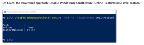

@ottosykora, aber bei dir ist bestimmt auch clientseitig kein SMB1 aktiv, wie man am letzten Screenshot sieht, und das Windows-Features-Fenster funktioniert.
Ich erinnere mich dunkel, dass SMB1 auch schon bei Win7 aus war, aber an blieb, wenn man es von einem älteren OS migrierte. Aber da bin ich mir nicht sicher.
@ImmerHier
Bitte mal
sc.exe config lanmanworkstation depend= bowser/mrxsmb20/nsi
sc.exe config mrxsmb10 start= disabled
ausführen (auf das Leerzeichen nach dem "=" achten), dann nochmal
sc.exe qc lanmanworkstation
und Ausgabe posten. Es geht darum das mrxsmb10 wegzubekommen.
Evtl. ist dazwischen ein Reboot erforderlich.
Dann wieder auf der DS Min-SMB wieder auf SMB2 stellen und NTLMv1 ausschalten und nochmal probieren.

13.458
3.547
468
Du hast SMB1 ein- und nicht ausgeschaltet. Lies #71 nochmal. Cut&Paste kennst du?

13.458
3.547
468
Klar geht es um den PC. Danach kannst du SMB1 auf der DS wieder ausschalten.
Die befehle hab ich händisch eingegeben und ein Bild gemacht.
Da steht aber in deinem Screenshot aus #72 etwas anderes als in #71

13.458
3.547
468
Mach doch mal einfach das, was in #71 steht. Wieso stell ich das denn so mundgerecht zusammen? Ich komm mir langsam etwas blöd vor.

13.458
3.547
468
Na prima. das sieht ja gut aus. Jetzt boote den PC nochmal neu und stell das NAS auf Min-SMB:SMB2 und ohne NTLMv1 zurück. Dann probier nochmal.
