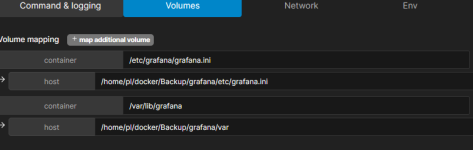

15.028
5.405
So siehts bei mir aus:
Nicht über die Pfade wundern. Ist unter Linux
BenAhrdt
11. Sep 2022
110
Ok und muss ich da auch irgendwie ein crown ausführen? Die etc und log stehen wohl mir 0 dran anstatt 472
15.028
5.405
Ich hab das bei mir alles über portainer installiert. Ich hab aber auch keine User-ID mitgegeben. Bei mir ist auf den ganzen Docker Ordner R/W für everyone gesetzt
