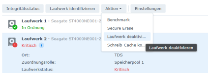

Oder Alternative: Als ich zuletzt denselben Fall hatte, war ich dabei, die HDD an Linux anzuschließen und einige Befehle auszuführen. Natürlich hatte der verwendete Adapter einen Wackler, der dafür gesorgt hat, dass die MBR der HDD zerschossen wurde. Als dann komplett alles von dieser HDD weg war, habe ich sie aus Spaß in die DS gesteckt. Diese hat plötzlich keine Fehler mehr angezeigt, die Daten von der ersten HDD gespiegelt und Schreibblockade aufgelöst. Heißt das, ich könnte mal das kritische Laufwerk deaktivieren und reaktivieren?

Ok, du kannst die HDD auch deaktivieren und am OC löschen und dann wieder einsetzen.
Nach dem Deaktivieren und Wiedereinsetzen wurde mir "Reparieren" angeboten, was ich ausgewählt habe. Nach einigen Stunden Vorgang sind nun beide Laufwerke wieder "In Ordnung", aber der Schreibschutz lässt sich nicht deaktivieren. :(

Hast den Zoom im Browser aktiviert? Mal wieder auf 100% stellen. Alternativ mal einen anderen Browser verwenden. Normalerweise gibt es mehr Möglichkeiten zur Auswahl.
So sollte es aussehen:
