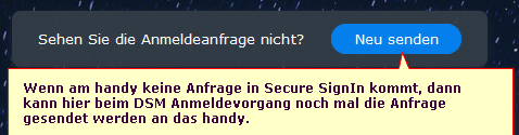

Eigenartige Frage, wenn das Internet am Zielgerät ausfällt, also auf der Synology dann ist es sowieso nicht erreichbar, völlig unabhängig davon ob du die Zugangskontrolle positiv absolvierst oder nicht.
Falls deine Frage aber auf das Clientgerät bezogen war welches die Zugangskontrolle durchführt und dieses keine aktive Verbindung ins www hat, ABER die Synology daheim läuft dann einfach 30 Sekunden warten und die Anfrage am Einlogbildschirm noch mal senden lassen auf das handy:

erfolgt abermals nach spätestens 30 Sekunden keine Genehmigung durch dich weil das Clientgerät mit SecureSignIn APP nicht funktioniert dann ändert sich am Einloggerät der Anmeldebildschirm mit einem neuen, zusätzlichen blauen Text
