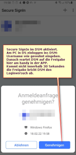

mein Admin (anderer Name) hat 2FA.
Laut Signatur verwendest du DSM 7.1, um all deine Wünsche zu erfüllen (Benachrichtigung usw usw) könntest du leicht vom derzeitigen 2FA auf das neue SecureSignIn umsteigen. Leider erst ab DSM 7 verfügbar.
Es funktioniert ident wie bei deiner Hausbank APP und es ist bequemer weil man nicht jedesmal 6 Ziffern eintippen muss.
Grober Ablauf:
SecureSignIn ist auf deinem handy als APP und auf der DS aktiv.
Von irgendwoher versucht sich irgendjemand mit irgendeinem Namen auf deiner DS anzumelden. Die Person kann vorerst nur den Usernamen eingeben, sonst nichts, der Anmeldebildschirm bleibt vorerst so stehen von dieser Person und ihrem eingwählenden Gerät und "wartet" jetzt auf dich als Admin.
Bei dir öffnet sich automatisch am handy die APP SecureSignIn von Synology mit einem Hinweisfenster "User X" möchte sich an deiner Diskstation anmelden, du tippst jetzt nur mehr auf "Ablehnen" oder "Genehmigen", danach kommt zur Sicherheit noch zB dein Fingerprint am handy.
Jetzt meldet deine handy APP der Diskstation zurück "Ja ist genehmigt" und erst jetzt erfolgt die tatsächliche Anmeldung vom User auf der Diskstation.
Du siehst also fast in Echtzeit am handy wer sich Anmelden möchte und erst nach deinem "ok", kann der User sich einloggen.
SecureSignIn ist schneller, bequemer und einfacher als 2FA.
Der grosse Vorteil ist halt dass du schon beim ersten Einwahlversuch Aufmerksam wirst und nicht erst Stunden später wenn du vielleicht schon Stunden-/Tagelang Logs auf der DS hast mit erfolglosen Einlogversuchen.
Wie schon x-Mal erwähnt, ein externes Backup auf separaten Speichermedien für die wichtigen Daten ist unerlässlich.

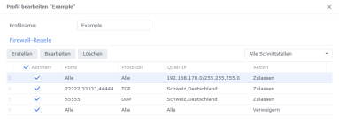

Ort - Deutschland, Schweiz - Zulassen
Dann können diese rein, und alle anderen sind automatisch blockiert, oder?
Ja das ist so schon richtig. Nur nach dem Bild #2 zufolge müsste diese Regel nun nach oben geschoben werden und zwar vor die Regel "Alle Verweigern" denn die Firewall arbeitet die Regeln sequentiell in der Reihenfolge von Oben nach Unten ab.
Wenn die Regel "Alle Verweigern" zugreift, dann kommt es nicht mehr zu der Prüfung "CH, DE Zulassen".

Alle Verweigern habe ich ja nicht aktiv,
Laut dem Bild deiner Regeln ist dies aber der Fall.
Die vierte Regel von Oben lautet doch [Ports: Alle; Protokoll: Alle; Quell-IP: Alle; Aktion: Verweigern].
Und erst die sechste Regel behandelt die Länder CH und DE....
Mit Regel #4 sind die folgenden Regeln somit auch obsolet.

luddi
05. Sep 2012
3.260
605
Das liegt dann wohl eher daran, dass in diesem Fall bereits eine der ersten Regeln #1 bis #3 den Zugang erlaubt hat. Und dies unabhängig ob die Anfrage aus CH oder DE kam.
So würdest du aber auch allen anderen Ländern den Zugriff erlauben.

Aber wie mache ich das nun am besten korrekt?
Ich möchte die Ports, die ich angegeben habe, offen haben, aber nur für aus DE und CH.
luddi
05. Sep 2012
3.260
605
Zunächst solltest du dir eine Regel erstellen die alle Anfragen aus deinem lokalen Netzwerk erlaubt bevor du dich selbst aussperrst.
Als zweite Regel kannst du dann alle Ports (TCP) definieren die Zugang von Außen und somit auch nur aus CH und DE haben sollen.
Als dritte Regel dann äquivalent zur zweiten Regel nur eben für das Protokoll UDP.
Und als vierte Regel die Block All.
Ich mach mal hier ein Beispiel mittels der Standard Netzwerkadresse einer Fritzbox
