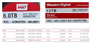

@synfor @Puppetmaster @Stationary Hier zur Sicherheit die Produktbezeichnungen: WD RED WD60EFRX - 6TB 5400rpm 64MB / WD RED WD120EFAX - 12TB 5400rpm 256MB

@Stationary ... hab' gerade noch mal recherchiert - finde überall nur den Hinweis, dass EFAX SMR ist, ERRX dagegen CMR ... lese gerade, Synology hat deswegen etliche EFAX schon von der Kompatibilitätsliste genommen; die WD120EFAX wird aber interessanterweise noch geführt ... Pufferbatterie ist auch noch ein guter Hinweis, danke! ... muss ich erst mal schauen, wo sich die versteckt ... :cool:
... ach Du lieber Himmel - da blickt ja kein Mensch mehr durch ... gerade gelesen, dass WD im Herbst 20 die Bezeichnungen wegen der CMR/SMR-Verwirrung geändert hat ... muss jetzt noch mal klarkriegen, ob meine Platten jetzt CMR oder doch SMR sind - hab' sie schon Ende 19 gekauft ... gelesen hab' ich eben auch, dass die neueren Platten jetzt evtl. doch mit 7200 statt mit 5400 drehen ... au Mann ... wär' schon gut, wenn ich mal mit dem Smart Tool drauf könnte ...
... jedenfalls: wenn nun alle Platten doch CMR wären, würde ja Aevins Theorie doch nicht passen ... bleibt schwierig ...?
Ausbauen und Fotos posten, fertig.
... here we are ... beide Modelle stehen auf der Synology-Kompatibilitätsliste ... die 6er sind Baujahr 2015, die 12er Baujahr 2019 ...
Es gibt übrigens ne schöne Darstellung, die die SMR/CMR-Zuordnung bei WD etwas aufdröselt:
