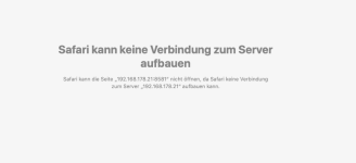

ich habe auf meiner DS214play (DSM 7.1.1-42962 Update-6) die Homebridge installiert, um ein paar Jalousien anzusteuern. Hatte bislang auch gut funktioniert, über die entsprechende IP Adresse konnte ich die Homebridge auch immer direkt im Browser aufrufen.
Seit Neuestem sagt mir der Browser: "Safari kann keine Verbindung zum Server aufbauen" - allerdings kann ich weiterhin auf die NAS zugreifen und hier wird mir angezeigt, dass die Homebridge ausgeführt wird... ?? Sobald ich auf das Homebridge-Icon blicke, kommt wieder die bekannt Browserwmeldung "...keine Verbindung"...

Hast du vor Kurzem ein Update des Pakets gemacht? Schau mal das Paket im Paket-Zentrum an. Da steht normalerweise unten rechts die URL, mit der du zugreifen kannst.
Hast du die Firewall der DS mal deaktiviert? Was genau ist die Fehlermeldung des Browsers? -> Screenshot

im Paketzentrum sieht das "normal" aus mit Status Homebridge läuft - sobald ich auf das icon oder die IP gehe, kommt die Fehlermeldung
... wie beschrieben, die Verbindung zum Server...21 steht ja, sonst käme ich nicht auf die NAS
