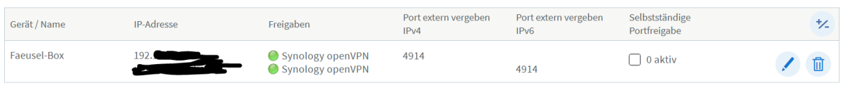

  4. Portweiterleitung bei meiner Fritzbox 7690 für den Port 4914

Muss ich bei der Fritzbox (Screenshot siehe drei Posts davor) einen Haken bei "selbstständige Portfreigabe" setzen?
Nein, Du brauchst keine weiteren Portfreigaben, da du über VPN sowieso alle Ports erreichen kannst. Die Funktion wird außerdem als kritisch angesehen, daher sollte man sie ohnehin besser nicht verwenden.

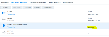

    Die IP-Adresse habe ich in der NAS meiner Eltern bei Systemsteuerung > Netzwerk > Netzwerkschnittstelle abgelesen (siehe gelber Marker im Screenshot)

  • Zwischen welchen Netzen er steht, kann ich nicht genau sagen. Die IP meiner NAS ist 192.168.178.20 (in meinem Heimnetzwerk) und die meiner Eltern ist 192.168.2.137 (in deren Heimnetzwerk). Ich habe die NAS meiner Eltern über den Tunnel ja mit der 10.8.0.6 addressiert.
    Ist das dann die IP der NAS meiner Eltern in dem von mir aufgesetzen Virtuellen, Privaten Netzwerk (VPN)?

Der Tunnel funktioniert prinzipiell, das ist schon mal gut.
Die 10.8.0-er IP-Adressen sind im sogenannten Transfernetz des VPN-Tunnels, da müsstest Du bei der VPN-Verbindung auf deinem NAS auch eine Adresse finden also 10.8.0.x. Aber eigentlich dienen die nicht zur Kommunikation für dich.
Wenn Du dich nochmal über Powershell auf deinem NAS anmeldest (wie gerade eben), solltest Du vom NAS aus den ping auf die Adresse 192.168.2.137 probieren. Der muss auch gehen.
Und umgekehrt: Wenn Du dich auf dem NAS deiner Eltern per SSH anmeldest, dann muss von dort einerseits deine IP im Transfernetz, aber auch die LAN-IP 192.168.178.20 deines NAS angepingt werden können (das meinte ich eigentlich ursprünglich mit meinem Vorschlag in #10).

Die 192.168.2.137 kann ich nicht erreichen mit der ping-Funktion, die 10.8.0.6 allerdings schon (von meiner NAS auf die meiner Eltern gepingt, siehe Screenshot). Ist hier der Fehler irgendwo?

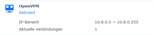

Ggf. habe ich bei meiner NAS (dem Host des VPN Servers) auch Einstellungen falsch gewählt. Passen hier Zertifikat etc.?
Schaut okay aus. Von Zertifikaten sehe ich da nix, aber in der Regeln arbeitet OpenVPN ja mit eigenen Zertifikaten und wenn die nicht stimmen würden, würde der Tunnel nicht funktionieren.
