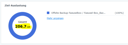

Komisch finde ich aktuell noch, dass von meiner NAS ca. 820 GB auf die NAS meiner Eltern gebackupt werden.
90% davon sind durch, was eigentlich 740 GB sein sollte. Angezeigt werden aber nur 615 GB (siehe erster Screenshot gelbe Marker).
In Hyper Backup Vault auf der Ziel-NAS sehe ich aktuell sogar nur 206 GB (siehe zweiter Screenshot).
Wie sind die jeweiligen Abweichungen zu erklären? Ggf. werden die Werte noch irgendwie korrigiert, wenn das Backup vollends abgeschlossen ist...
Komprimierung und Deduplizierung
