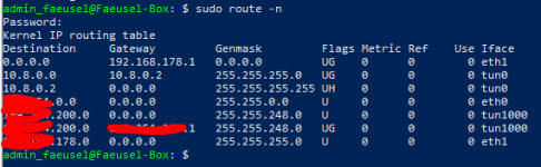

Du könntest auch noch mal einen sudo route -n vom NAS deiner Eltern machen während die VPN-Verbindung steht.
Jap du hast recht, muss "in DEREN" Heimnetzwerk heißen. Copy-Paste-Fehler.
Hier der sudo route -n vom NAS meiner Eltern:
Und kannst Du jetzt vom NAS deiner Eltern aus die IP 192.168.178.20 anpingen?
Du hast ja auf beiden Seiten einen VPN-Server aufgesetzt. Du solltest dabei verschiedene Transfernetze nehmen, also bei Dir lässt Du das Netz 10.8.0.x und bei deinen Eltern nimm 10.7.0.x (oder was anderes), so dass man sie gut unterscheiden kann. Eventuell liegt da auch das Problem.

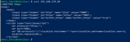

Dann mach mal einen curl 192.168.178.20 und berichte, ob der was liefert.
Interpretieren musst du das selber, für mich ist das Bahnhof hahaha:
Kannst du ggf. kurz Schildern, was das bedeutet?
Ja - super - dein NAS hat geantwortet über VPN. Normalerweise ist das für einen Browser, der durch diese Seite weitergeleitet wird auf die Standardports 5000 bzw. 5001. Aber auf dem NAS gibt es leider keinen Browser, nur das Utility curl, das HTTP-Seiten laden kann.
Also aus meiner Sicht sollte ein Zugriff vom NAS deiner Eltern aus jetzt auf dein NAS funktionieren.
