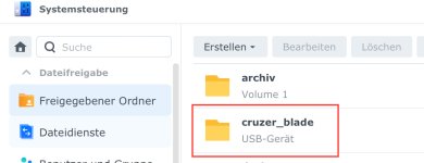

Es geht aber auch über die Systemsteuerung „Gemeinsame Ordner“. Platten nacheinander anstecken und umbenennen. Beispielhaft hier mein USB-Stick. Dann für jede Platte einen Job anlegen.
Reaktionen: Ronny1978
