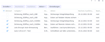

Hier meine Screenshots, wie alles angelegt ist (Komprimierung habe ich für den Test ausgeschaltet, damit es etwas flotter ging mit dem Backup):
Angelegter Job​
Aufgabenplaner​

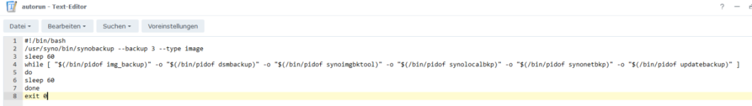

Habe die autorun mal mit dem Synology DSM Text Editor geöffnet, sieht so aus:
Die autorun sieht auf dem Stick so aus:

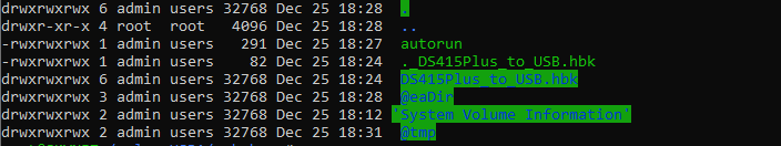

probiere nun mal das mit autorun direkt von der SSH Konsole aus. Plott kommt.
Edit: 1640455112074.png
Nein, ich hab es hinbekommen.
Der interpreter von @plang.pl's Vorlage scheint nicht zu gehen.
Wenn ich statt #!/bin/sh in der ersten Zeile #!/bin/bash nehme und dann 'bash autorun' auf der SSH Konsole als root ausführe klappt es und das HyperBackup läuft.
Die LED ist nun dauerhaft Orange und er sichert.
Habe das ganze dann nochmal ohne SSH Konsole getestet. Stick raus, Stick wieder rein, Backup läuft, LED ist Orange.
Mein lauffähiges Skript sieht also so aus:
Das war für mich übrigens ein Trial and Error Flug, da ich nicht sehr viel Ahnung von Linux habe und einfach mal die Linux Kommandos zum ausführen von Dateien durchgegangen bin. Bei Bash hats dann geschnackelt.
