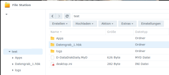

Ich muß das jetzt nochmal aufgreifen, da mir jegliche Idee fehlt warum ich nicht wieder herstellen kann.
Ich habe jetz mehrfach das Backup von Null an neu erstellt, alle erdenklichen berechtigungen überprüft.
Die Verbindung ist auf Hyperbackup als "Online" zu sehen, ich kann das Backup im Explorer öffnen aber komme an keine der Dateien heran. Kein Download, keine Wiederherstellung....
Hat jemand eine Idee woran es sonst noch liegen kann hierzu?
Edit: auch ein Neustart beider DS hat nichts gebracht.

Alles funktioniert bis hierher wie bei Dir,
Dort kann ich dann gezielt Ordner oder Dateien anwählen und "WIEDERHERSTELLEN" oder "KOPIEREN nach".
und dann ist es vorbei !
Gibt es evtl. außer SMB einen Dienst der hierfür benötigt wird?

Wenn ich den Weg über Wiederherstellung klinks oben gehe) dann kann ich nach dem Verbinden zur anderen DS zwar auf den Freigegebenen Ordner zugreifen, aber nicht auf due Backup Datei.
Aber vielleicht testet das ja noch jemand anders aus, und dann mal sehen was da dabei heraus kommt.

Nochmal mein Vorgehen für die gezielte Wiederherstellung aus dem FullBackup:
1. Gesamtsicherung mit HyperBackup von NAS1 auf NAS2 > dort gibt es EIN hbk file ca. 10 TB
2. auf NAS1 > HyperBackup Aufgabe aufrufen, Ziel NAS2 wird ONLINE angezeigt mit Ordner/Verzeichnis des hbk files mit Größenangbe ca. 10 TB
3. auf NAS1 rufe ich den BackupExplorer auf (neben "Sicherung jetzt durchführen")
4. Sicherungen werden geladen > ich kann nach Datum/Uhrzeit die Version auswählen
5. ich wähle den Ordner oder die Datei aus > "Wiederherstellen" > Warnung vor Überschreiben > los geht's
Gerade nochmal getestet: vorher die jeweiligen Ornder/Dateien auf NAS1 gelöscht > funktioniert.
Gesamtwiederherstellung > über System > aber nicht getestet, da Produktivsystem mit über 10 TB

Um genau zu sein: laut offizieller Bezeichnung ist es ein Ordner innerhalb des Freigegebenen HyperBackup Ordners. Er enthält bei mir 115 weitere Ordner mit weit über 100.000 Dateien

Ja das ist die normale Struktur dieser .hbk Backups

Ok, ich habs gefunden woran es bei mir gelegen hat. Das Backup muß zwingend mit einem Admin bereits erstellt werden dann funktioniert auch die Wiederherstellung, Kopieren und der Download einzelner Dateien und Ordner.
Mein Fehler, ich habe die Adminberechtigung für den Ordner/das Verzeichnis nach Erstellung eingerichtet, mit dem Gedanken daß die fehlen könnte, auch da durchreichen der Rechte hat nichts gebracht.
Fazit: Dateien und Ordner lassen sich auch aus einem Fullbackup mit Hyperbackup wieder herstellen etc.
