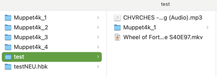

Das macht das hyper backup (Einzelversion) so
Wenn ich mehrfach Versionen mache dann sieht man halt die Dateien nicht direkt weil es ja dann als btfs linux oder so gespeichert wird

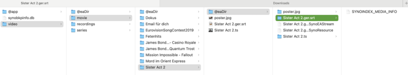

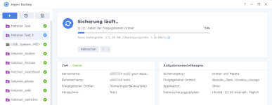

also es noch ging sah es dann so aus:
HyperBackup sagt ja immer Netzwerk Fehler, aber ich habe gerade direkt über Finder vom Mac eine Datei direkt hochgeladen mit 800 MB das macht er auch, also kann es daran nicht liegen dass Datei zu gross ist oder am Netzwerk...

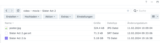

ja soll er ja auch :) bzw. möchte halt die einzelnen Dateien sehen :)
Nur macht er es halt auf einmal nicht mehr. Auch nicht bei dem Test Task mit Sister Act. Er bricht dann mitten drin ab.

in deinen screenshot hast du viele rsync ? teilst du das was auf für Hetzner?
In der Tat teile ich die Aufgaben auf in verschiedene Kategorien aber es sind nicht alle rsync Aufgaben, die man sieht für Hetzner sondern auch diverse andere entfernte Server.
Ist eben bei mir eine strategische Überlegung gewesen und kann auch für die unterschiedlichen Aufgaben eigene Zeitpläne erstellen.
Die größte Aufgabe bzw. Archiv bei Hetzner sind ca. 1.8 TB alle anderen ca. bei 250 bis 500 GB.
Mit der Größe an zu sichernden Daten hatte ich bisher noch nie Probleme.

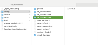

was passiert eigentlich sollte mal das DSM kaputt gehen, bekommt man dann wieder zugriff dennoch auf die in Hyperbackup angelegten Sachen? ist ja ein HyperBackup Format ja dann.
Darum wollte ich die Dateien halt lieber direkt sehen.
und halt nicht so:
Vielleicht hast du Zeit undkönntest mal testen ob Einzelversion bei dir geht?

In den @eaDir-Verzeichnissen liegt immer ein namensgleicher Ordner mit den Meta-Daten. Sollte das ein Problem sein?
Ich würde den @eaDir-Rotz irgendwie ausfiltern.
wieso rausfiltern ? das Backup läuft ja nicht komplett durch und HyperBackup legt das so an, ist auch mir egal mit dem Verzeichnis, weil im Original Verzeichnis gibt es das ja nicht.

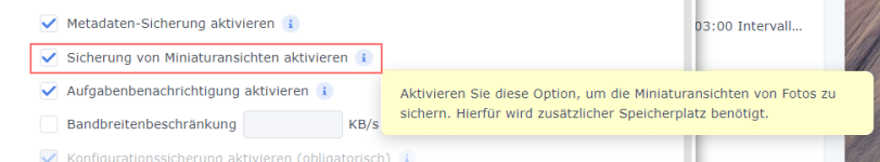

Hier noch die genaue Task Einstellungen für Test von SisterAct mit Einzellversionen:
Bildschirmfoto 2024-02-25 um 14.41.10.pngBildschirmfoto 2024-02-25 um 14.41.38.png

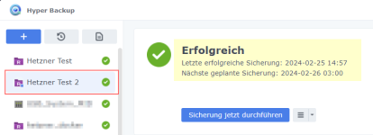

Auch das habe ich einmal für dich auf meinem System getestet. Das läuft genauso gut wie auch mit mehreren Versionen.
Ich hänge noch den Screenshot an, dass es erfolgreich durchgelaufen ist.
Installierte Hyper Backup Version 4.1.0-3718
EDIT: Erfoglreich durchgelaufen.

Die @eaDir-Verzeichnisse gibt's überall, wo es Mediendateien gibt, nur sieht man die nicht über Filestation/Explorer.

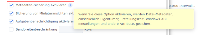

Ich frag mich grad, was die Kreuzchen bei Metadaten und Miniaturansichten im 2. Screenshot von #31 bewirken.

Du kannst auch die alten Backuparchive auf einem neuen NAS weiterhin einbinden und weiter verwenden. Ich kann deinen Gedanken aber allerdings nicht komplett folgen.
Man kommt an die Daten entweder direkt über DSM mit Hyper Backup oder man verwendet den Hyper Backup Explorer welcher unabhängig von DSM auf Windows, Mac oder Linux zur Verfügung steht.
