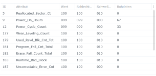

Aber da stimmt dann ja irgendwas nicht. Kannst du mal die SMART-Werte der internen Platten posten:
15.028
5.401

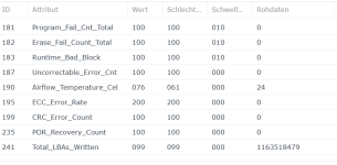

Die Platte sieht gut aus. Was ist mit den anderen?
15.028
5.401
Auch ok.
