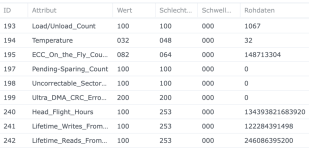

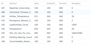

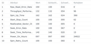

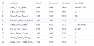

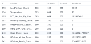

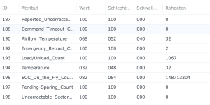

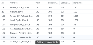

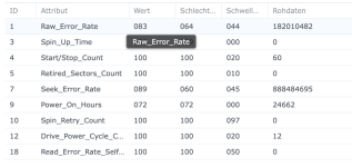

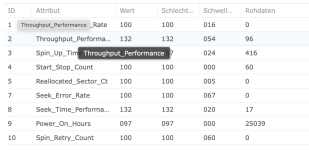

Hier die SMART-Werte aus dem DS1621+ (1 und 2 sind Seagate, 3 und 4 HGST).

3. DS416play ist kein Rennpferd und die HDD4 ist nicht in Ordnung, die würde ich tauschen
Äh, da ist doch nur ID199 auffällig. Das kann aber alt sein und ist in der Regel kein Problem mit der Platte selbst, sondern eher Probleme mit Kabel oder Steckverbinder. Bei mir war es damals ein defekter Hostadapter.
