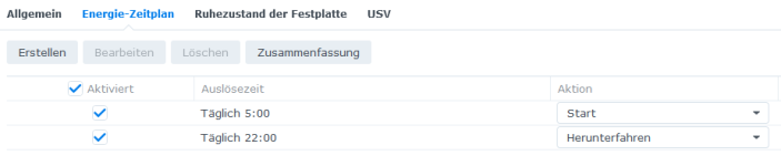

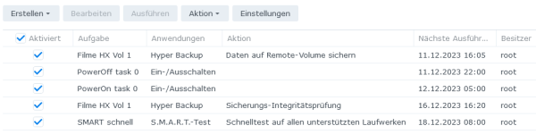

Magst du mal Screenshots von den Einstellungen im Zeitplaner posten?

Screenshots folgen.

15.029
5.400
Das sieht ja erstmal gut aus.
Da hab ich leider nicht mehr wirklich Ideen dazu, da ich das zeitgesteuerte Hoch- und Runterfahren nicht benutze.
Aber mal nebenbei, weil ich es gerade sehe: Die SMART-Tests kannst du aus machen. Das stresst die Platten unnötig. Die SMART-Werte werden auch ohne diese Tests automatisch im laufenden Betrieb geschrieben und überwacht.
