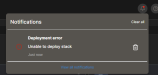

Bis zu Step 14 hat alles geklappt dann kommt allerdings

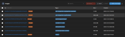

Könnte es sein, dass ich von der gestrigen Installation noch irgendwo etwas nicht gelöscht habe.
Unter portainer sehe ich nur noch den portainer container und unter dem container manager kein Projekt und auch nur noch den portainer container unter container.
Geladene Images:
Da komme ich jetzt offensichtlich nicht weiter und hoffe auf einen Hinweis.
Vielen Dank im Voraus und VG
Poste mal den Stack mit den Anpassungen:
Möglichst als Text, bzw. Code posten, siehe Screenshot, den angepassten Inhalt des Editors, ersetze eigene Domains und Kennwörter durch xxxx.

Hier mal der log aus Portainer:
