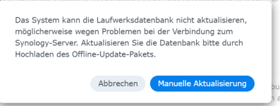

musstest du avrlogger neu installieren? Bei mit werden dort keine HDDs und SMART-Werte angezeigt - kann es damit zusammenhängen, dass die LW-Datenbank nicht automatisch aktualisiert werden konnte? (ich musste nämlich offline/manuell aktualisieren ...) 1708269186452.png
14.308
6.244
569
Ja, einfach später nochmal probieren.
Reaktionen: bertoal
